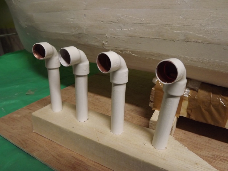

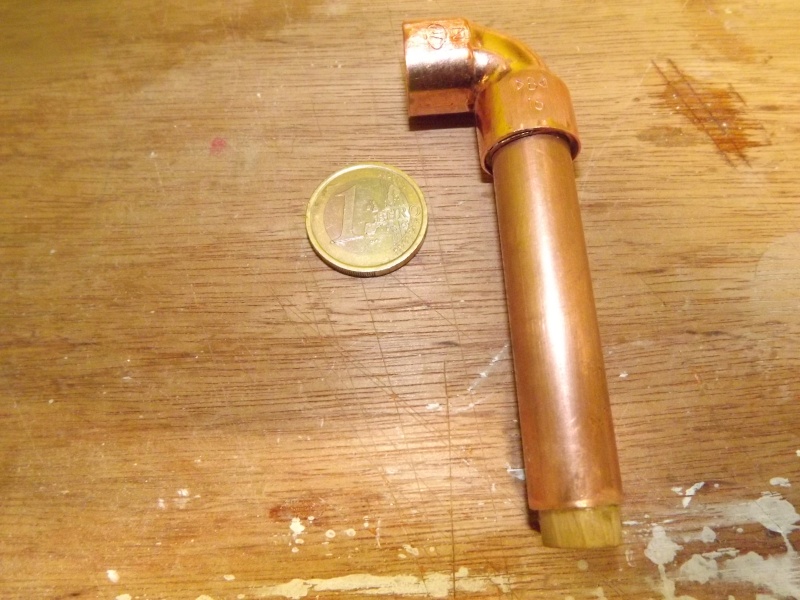

les 4 manches a air
réalisé avec un coude a 90°en cuivre et une longueur de cuivre soudée au coude
la hauteur fini 90mm pour un diamètre de 16
chantier naval de poisy(haute savoie):construction du belem au 1/37e - Page 2 Dscf0822
manches a air peintent
chantier naval de poisy(haute savoie):construction du belem au 1/37e - Page 2 Dscf0823
je trouve que c'est assez ressemblant

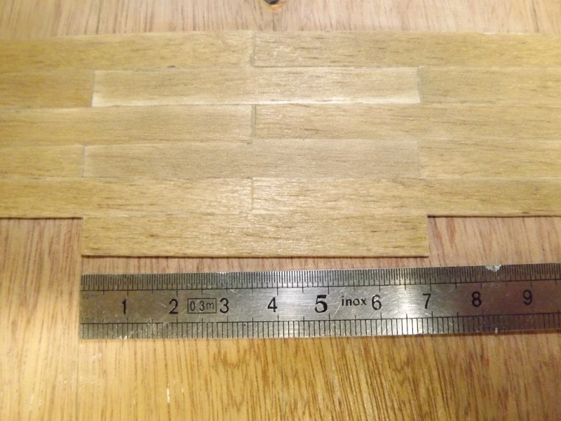

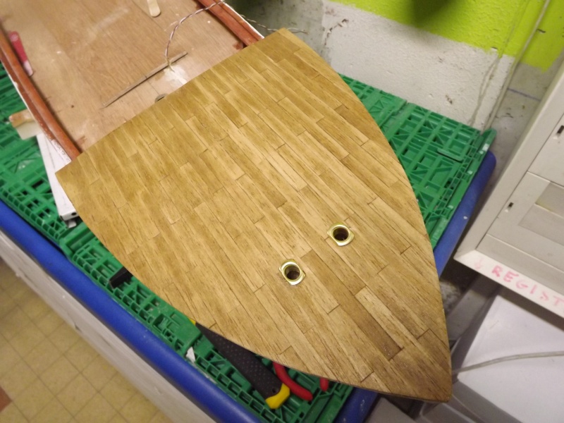

montage des lames du plancher du gaillard avec le passage pour les ancres
il y a 64 lames de 70mm x 8mm et 23 demi-lames
chantier naval de poisy(haute savoie):construction du belem au 1/37e - Page 2 Dscf0911
chantier naval de poisy(haute savoie):construction du belem au 1/37e - Page 2 Dscf0912
voici le plancher fini
chantier naval de poisy(haute savoie):construction du belem au 1/37e - Page 2 Dscf0913

tres bon travail,mais pourquoi sur les kits vous posez le végrage comme un parquet ?
Normalement ,il faut au moins trois ou quatre virures entre deux joints et ceux ci pas forcément sur sur le méme couple.
