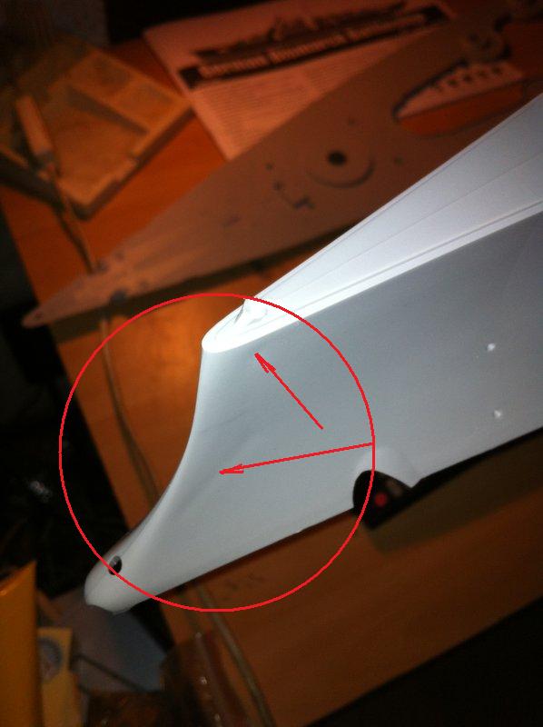

| ca y est, c'est bien parti ton Bismarck... mais fait attention, ici et là il y a des petits défauts sur l'étrave: il serait judicieux de poncer légèrement ces deux petites zones, puis de passer du mastique Tamiya, laisser sécher quelques heures et reponcer avec du papier à l'eau de carrosserie de plus en plus fin et finir avec de la laine d'acier 000. regarde bien s'il n'y a pas d'autres défauts ailleurs, on ne sait jamais... | |

| ca attaque bien mais je me demande bien pourquoi ils ont ajouté 2 pièces pour l'étrave... y a pas de bulbe pourtant... c'est bien dans la tradition trumpeter de rajouter des pièces quand il n'y en a pas besoin... _________________ Lorsque les pères s'habituent à laisser faire les enfants, lorsque les fils ne tiennent plus compte de leur parole, lorsque les maîtres tremblent devant leurs élèves et préfèrent les flatter, lorsque finalement les jeunes méprisent les lois parce qu'ils ne reconnaissent plus au-dessus d'eux l'autorité de rien ni de personne, alors c'est là en toute beauté et toute jeunesse le début de la tyrannie. Platon, La RépubliqueSi le savoir peut créer des problèmes, ce n'est pas l'ignorance qui les résoudra. I. Asimov | |

mais je me demande bien pourquoi ils ont ajouté 2 pièces pour l'étrave... y a pas de bulbe pourtant... c'est bien dans la tradition trumpeter de rajouter des pièces quand il n'y en a pas besoin... bonjour yuth c est normal pour avoir eu les deux pieces dans les mains la forme interne est en contre dépouille c est a dire qu elle ne démoule pas naturellement.ils auraient pu faire cette piece attenante a la coque mais en rajoutant une grosse masse de plastique et surement un probleme de remplissage du moule ainsi que res retassures sur la coque.ils aurait pu aussi aménagé une cale montante dans le moule mais cela coute cher.voila mon explication. kevin bon courage pour ta grosse bete a+ stef | |
