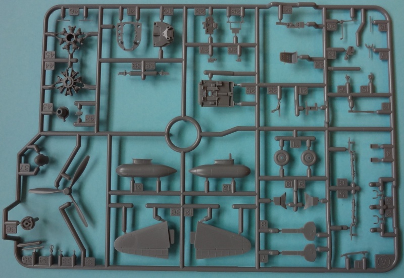

Les grappes.
Du 72 d'une finesse incroyable.

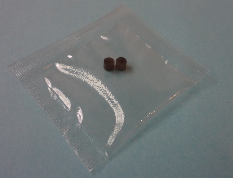

Deux bagues en vinyle, sous sachet, pour l'hélice et le réservoir largable.
Je ne sais pas si ça valait la photo... Rolling Eyes

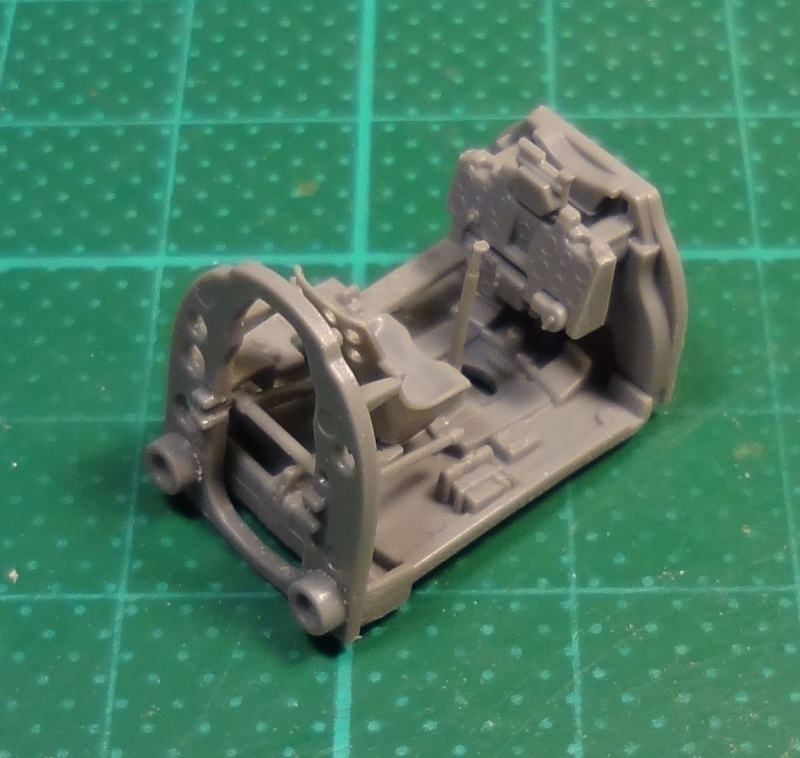

Quelques améliorations simples.
Il me semble que c'est nécessaire ici, avec le siège dont les trous ne sont pas borgnes dans la réalité.
Manque de bol, ma plus petite mèche était encore trop grosse... Mauvais planning!
[Tamiya 1/72] Mitsubishi A6M5 type Zero A6m5_020
Une fois les pièces ébavurées, le pit est vite monté.
Tamiya n'a pas été avare en petits détails.
Faudra juste passer un coup de brosse dure avant peinture, histoire de virer les copeaux.

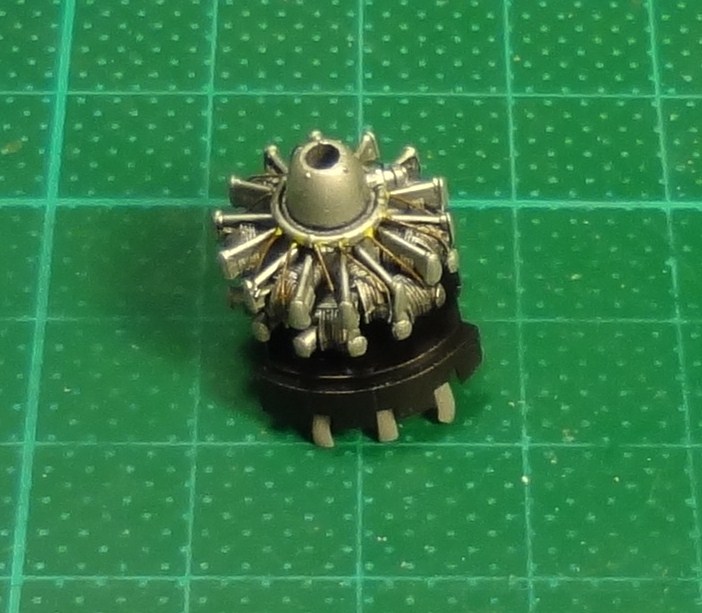

Le moteur est aussi vite monté... mais pas encore nettoyé.
[Tamiya 1/72] Mitsubishi A6M5 type Zero A6m5_023
Je me tâte pour rajouter quelques fils. ça ferais top à cette échelle.

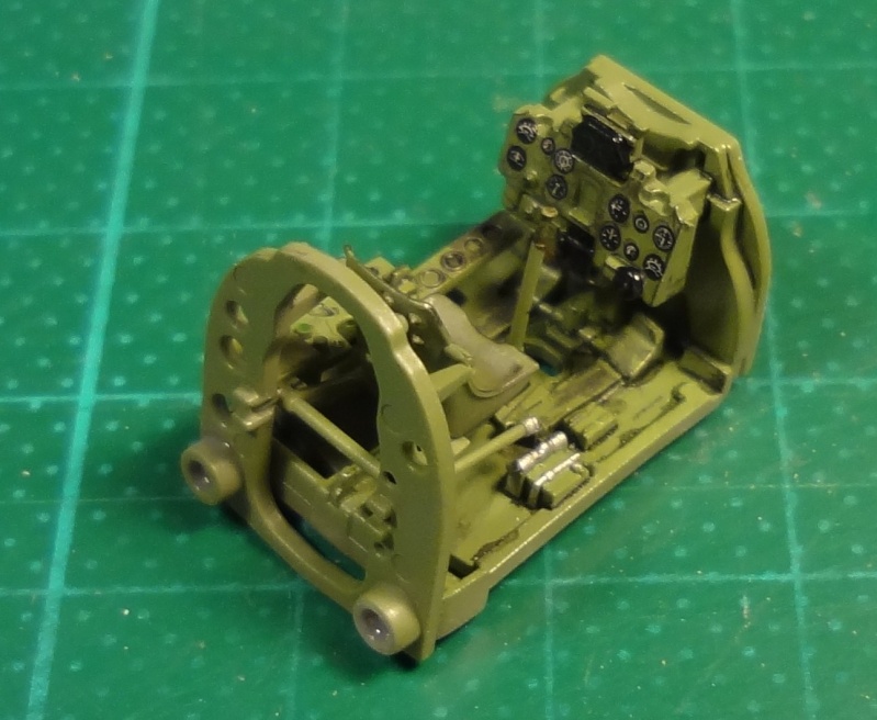

Le pit est quasi terminé.
Peinture générale en XF71, puis quelques boitiers en noir, quelques touches de couleurs et d'alu ici et là.
Ensuite, passage au verni, puis surlignage des lignes de structures et des détails avec le produit tamiya.
Enfin vernissage en matt.
Je soupçonne le vernis en bombe mr color de ne pas être acrylique, vu que le jus tamiya semble avoir tendance à s'infiltrer un peu.
Des infos?
[Tamiya 1/72] Mitsubishi A6M5 type Zero A6m5_025
Les décals, ça aide bien pour les cadrans! Very Happy

La seule partie scratch que je me suis autorisé.
J'ai ajouté les câbles d'allumages sur le moteur.
Pas franchement transcendant...
j'aurais largement pu m'en passer.

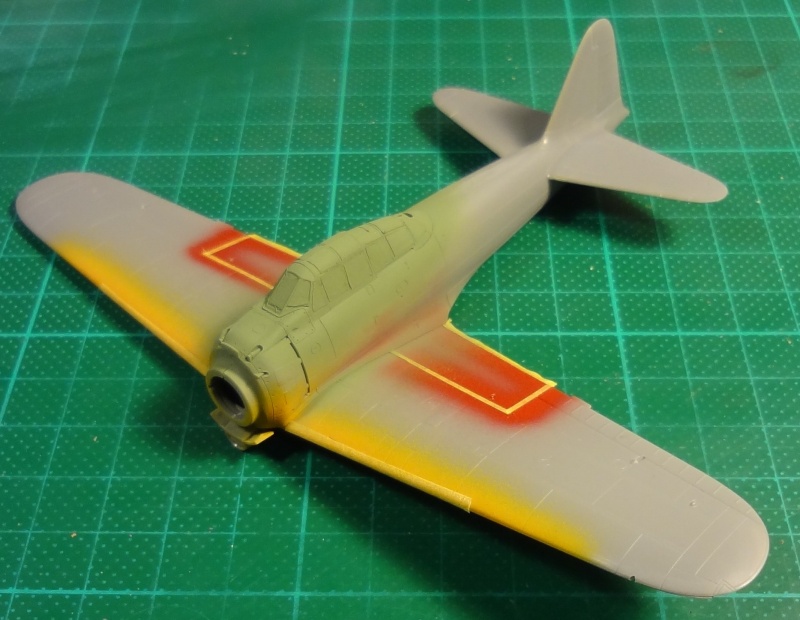

Le masquage du pit est terminé.
Assez prenant, vu que les montants ne sont pas bien épais, et de ce fait marquent moins sous le scotch, ce qui ne facilite pas la découpe. Je m'en était mieux sorti avec le glen. Pas le temps de commander des masques eduard, dommage.
Après ça, comme je n'aime pas les décals, masquage des bords d'attaque, peint au préalable en jaune orangé (Une goutte de rouge pour cinq de jaune).
Masquage également des zone interdite de marche (volets), après un passage de rouge brillant.

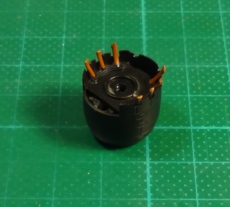

Pour les pipes...d'échappement, j'utilise le set Neptun.
Donc en premier lieu, passage de l'apprêt.
[Tamiya 1/72] Mitsubishi A6M5 type Zero A6m5_037

Suite des pipes d'échappement.
Après l'apprêt, on passe le "spread".

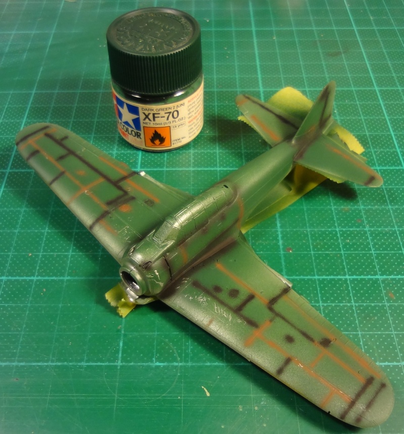

Après un masquage sommaire, on attaque la teinte supérieure.
Une seule couche diffuse de XF70 dark green 2 IJN.
Puis un préombrage irrégulier à base de brun et noir.
[Tamiya 1/72] Mitsubishi A6M5 type Zero A6m5_040
Puis une dernière couche de XF70 bien diluée, en faisant en sorte de ne pas faire disparaître le préombrage.
[Tamiya 1/72] Mitsubishi A6M5 type Zero A6m5_041
Du côté du moteur, c'est sec, et j'ai passé une couche d'activateur sur les pipes.
ça commence à agir.

L'activateur commence à s'activer.
[Tamiya 1/72] Mitsubishi A6M5 type Zero A6m5_045

Mais l'idéal serait tout de même de découper le scotch sur un support après avoir pris les dimensions des panneaux.
Ici, les montants n'étaient pas trop saillants, et ça n'as pas facilité le découpage.
On verra le résultat au démasquage.

faut être trèèèèèès patient...
et ne pas hésiter à recommencer plusieurs fois, mais le résultat est la sourire
c'est quoi ta ref de peinture pour le puit de train ?

Merci de ces précisions sunny

La ref est le nr.77 chez mr color, metallic green.
Tu as aussi le nr.57 metallic blue green.
C'est celle que j'aurais choisie si j'avais retrouvé le pot à temps!

Par contre est tu sur de la couleur du cockpit ? Il me semble que les interieurs de cockpit japonnais sont plutot "bleu" comme tes puits de train d'atterissage ?
