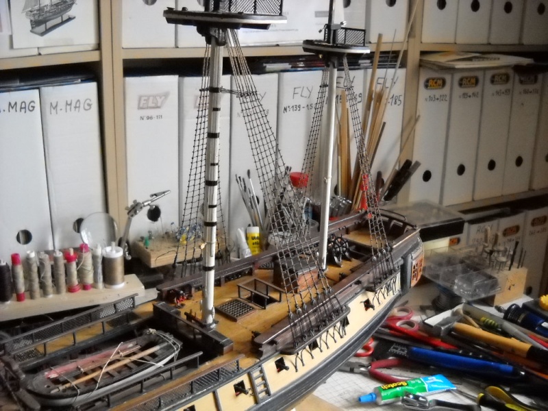

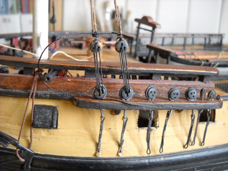

Merci à tous pour vos remarques... Very Happy
Voila j'attaque les haubans des huniers !
les caps de moutons en bois diamètre= 4mm, avec les bouts de fil de fer, qui serviront à faire les crochets pour fixer les cordages...
La Concorde - Page 7 Dscn8613
Mise en place des caps de moutons sur la hune
La Concorde - Page 7 Dscn8612
A suivre...
